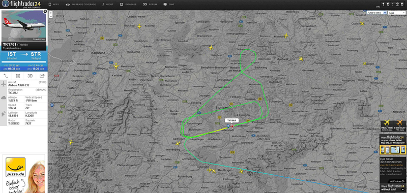

Beitrag von STARALLIANCE » 12. Januar 2014 11:36
Starker Nebel?

Ja. Ist auch immernoch neblig. Auch in LUX und INN gibt es Probleme, bei LUX ist ne Air Bridge Cargo B747-8F in der ca. 10. Holdingrunde und bei INN kreisen auch einige (EZY, Transavia, S7,...).
Re: Flightradar24 Screenshots
Beitrag von MarcoSTR » 12. Januar 2014 15:58
Der LH E90 aus FRA hats heut morgen 2mal auf der 25 probiert, bevor er dann auf der 07 gelandet ist:
