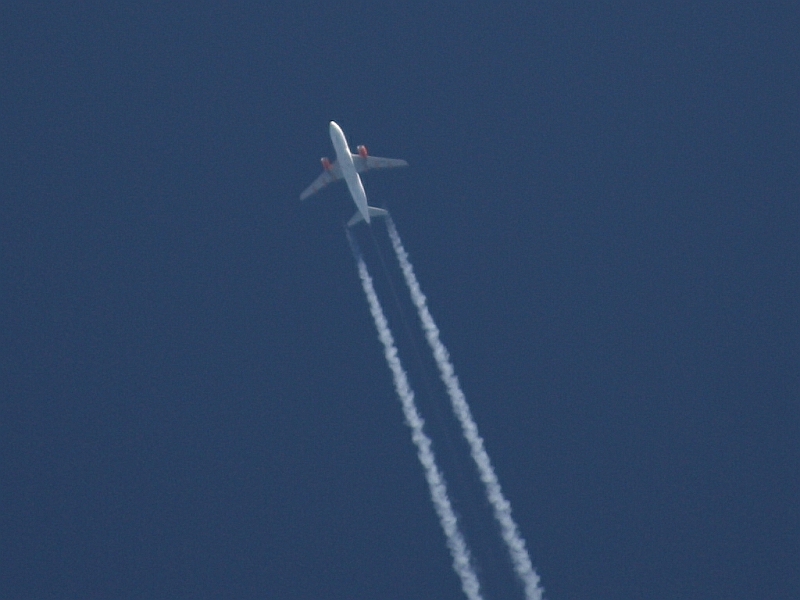

ich habe neulich mal wieder ein paar Overflightshots geschossen und dabei etwas seltsames gesehn:
Ein Easyjet A319 hatte auf Reiseflughöhe noch seinen APU an,aber warum? Der APU wird doch normalerweise nach dem Start der ENGs ausgeschaltet oder?
Als Beweis:

Im Normalfall wird die APU nach dem Anlassen der Triebwerke abgeschaltet.
Es gibt aber Ausnahmen.
Wenn z.B. an einem Triebwerk der Generator defekt ist, besteht die Möglichkeit, das Flugzeug gemäß MEL (Minimum Equipment List) zu dispatchen. Hierzu bleibt dann die APU während des ganzen Fluges an und der APU-Generator übernimmt dann die Versorgung des Teils des Bordnetzes, den normalerweise der defekte Triebwerksgenerator versorgt.

    Also ich habe so Bilder nie so genau angeschaut, aber ich denke dass das täuscht. Am Rumpf, ziemlich hinten, giebts auch das Outflow-valve. Also genau da wo die verbrauchte Luft aus der Kabine ins Freie geleitet wird. Da diese Luft auch feucht ist und Schmutzpartikel enthält, denke ist diese für den kleinen Kondensstreifen verantwortlich. Nur weil der freie Luftstrom die austretende Luft am Rumpf entlangführt, sieht es so aus als ob es der APU kommt. Checkt mal noch mehr Bilder. Es wird nicht jedesmal vorkommen, weil es auch auf die Luftmasse ankommt, in der das Lfz sich bewegt. Aber sicher öfters, wenn ich recht habe. Gruß

    Die Erklärung von p27 hat 'was.
    Ich selber nehme allerdings an, dass es sich um das Frischwasser handelt, das nach dem Gebrauch über Bord geleitet wird. Die sehr trockene Zapfluft aus dem Triebwerk wird nur durch die atmenden Passagiere in der Kabine mit Wasserdampf angereichert, bevorr ein Teil wieder über das Outflow Valve ins Freie geleitet wird. ich denke nicht, dass das ausreicht um einen Kondensstreifen zu erzeugen.
    Außerdem ist der Streifen in der Tat nicht immer zu sehen. Fliegt man eine Weile lang unter einem anderen Flieger her, so taucht der Streifen mal auf, dann wieder nicht, er ist mal stärker ausgeprägt und dann mal wieder schwächer. Außerdem hat ein Dickschiff eher diesen Streifen (mehr Toiletten) als ein Narrowbody.
    Aber: Das ist nur einer Vermutung!

    Auf den Toiletten sind die Waschbecken. Von dort geht das benutzte (Frisch)-Wasser über eine Leitung nach draußen und wird dort an einer Düse fein zerstäubt, damit es am Boden nicht hagelt.
    Das ist Fakt! Das dadurch der besagte Kondensstreifen entsteht ist meine Vermutung.
    Der Toilettenwasserkreislauf ist in der Tat geschlossen. Das Frischwassersystem (anderer Tank) hingegen ist offen, sonst wäre das Wasser, wenn es beim Verbraucher (Kaffeemaschine oder Waschbecken) ankommt nicht mehr frisch.

    also ich hab leider keine Ahnung wie oft und wie lange solche Kondenzstreifen entstehen, aber wenn sie nur von kurzer Dauer sind, dann klingt dass mit dem Wasser aus den Wachbecken ziemlich plausibel.

    So weit wollte ich eigentlich gar nicht ins "Eingemachte" gehen und mit dem Kondensstreifen hat das WC eigentlich nur die Tatsache gemein, dass die von mir erwähnten Waschbecken in der gleichen Räumlichkeit liegen. Für die Meisten wird's jetzt wahrscheinlich uninteressant:
    Ich meinte mit dem separaten Tank nicht, dass das Wasser für die Spülung des WCs aus einem separaten Frischwassertank (Potable Water Tank) kommt, sondern dass das Abwasser von dort in einen separaten Tank, dem Waste Water oder Foultank geht.
    Bei den meisten mir bekannten Flugzeugtypen kommt das Wasser zur Spülung des WCs ebenfalls aus dem Waste Water Tank, weshalb es auch am Anfang tiefblau ist und sich mit der Zeit immer weiter ins bräunliche verfärbt (geschlossener Kreislauf).
    Der Airbus ist hier anders, der benutzt Frischwasser aus dem (beim A320 einzigen) Frischwassertank zur Spülung.

    Was ich aber auch noch neu dazuschreiben möchte sind die Waschbecken und Ausgüsse in den Galleys. Wenn dort z.B. kalter Kaffe weggeschüttet wird, oder ein Firt Class Pax seinen Schampus nicht aussaufen wollte, wir das ja auch ins Waschbecken gesschüttet. Und dieses mündet dann in den bereits schick erwähnten Drain-Mast.
    Daher finde ich es auch plausibel, dass dieses Kondensstreifchen mal sichtbar war und mal nicht.
